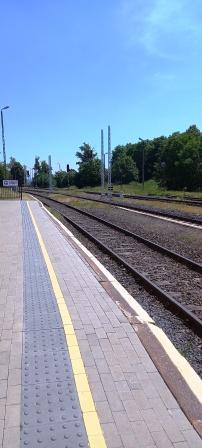

Elektryfikacja torów 6 i 8 na linii 274 w Zgorzelcu
Pobierz Plik ściągnięto 462 raz(y) 38.03 KB
Pobierz Plik ściągnięto 472 raz(y) 25.45 KB

Po zelektryfikowaniu dodatkowych torów sytuacja na stacji Zgorzelec (Ujazd) przedstawia się następująco: przy peronie 1 nocuje Dart IC, za nim Impuls KD, drugi Impuls nocuje na torze lubańskim.
Teraz w Zgorzelcu bez problemu może nocować kilka składów.

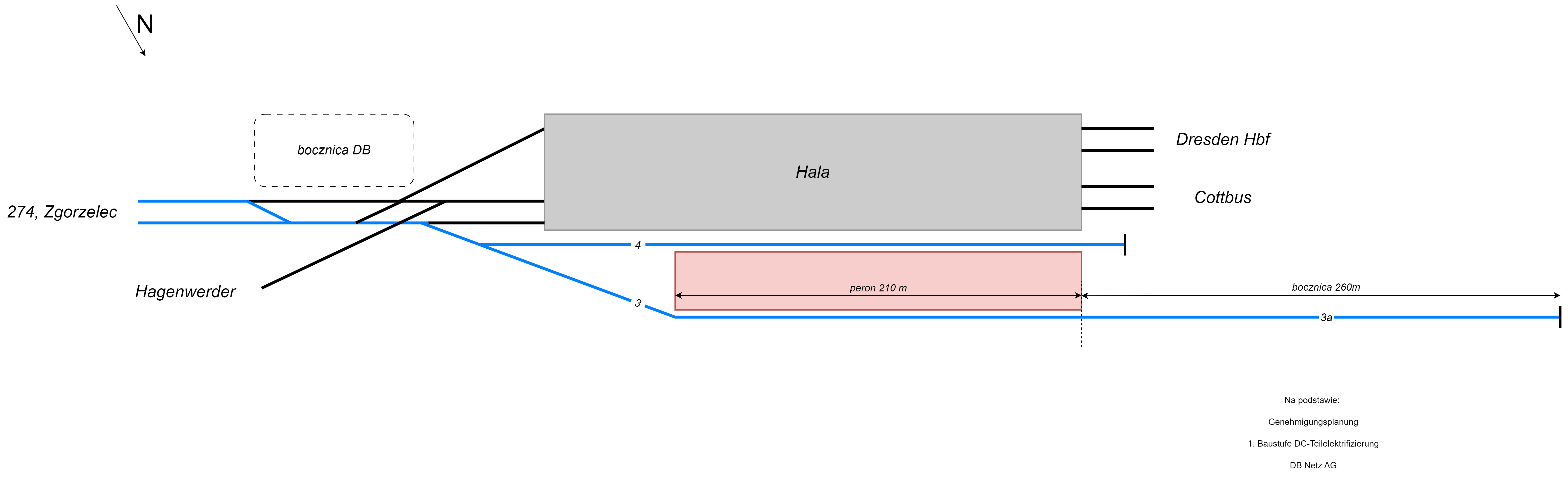

Na stronie www.eba.bund.de pojawił się projekt budowlany (w załączniku) "krańcówki" na stacji w Görlitz (niemiecka część Zgorzelca), która zostanie zelektryfikowana prądem 3kV DC dla polskich pociągów, kończących i zaczynających bieg na stacji Görlitz. Na podstawie projektu sporządziłem uproszczony rysunek. Kolorem niebieskim oznaczyłem, które tory prawdopodobnie (to ostatecznie będzie ukazane dopiero w drugiej części dokumentacji) zostaną zelektryfikowane. Nie jestem specjalistą z branży, to też proszę o wyrozumiałość.
W tym celu zostanie generalnie wyremontowany i oddany do użytku (aktualnie nieczynny) peron wyspowy pomiędzy torami: 3 i 4. Peron będzie mieć 210 m długości (obie krawędzie) i 55 cm wysokości. Dodatkowo tor 3 zostanie wydłużony o dodatkowe 260 m, co pozwoli na odstawianie składu poza krawędzią (np. na czas przerwy lub na noc). Oba tory będą zakończone kozłem. W projekcie nie przewidziano rozjazdu pozwalającego na "oblot" tradycyjnego składu wagonowego co jest widoczne na oryginalnym projekcie i moim rysunku.
Projekt ten jest de facto domknięciem elektryfikacji magistrali kolejowej E-30 z polskiej perspektywy, a doprowadzenie polskiego zasilania do stacji w Görlitz umożliwi przesiadkę w lepszych warunkach. Termin oddania zelektryfikowanej "krańcówki" nastąpi wraz z wejściem nowego RJ w grudniu 2026.
Taki układ torów z perspektywy KD będzie bezproblemowy - co innego w przypadku PKP IC, które nadal będzie ograniczone do EZTów, choć liczyłem, że DB Netz wykorzysta potencjał stacji w Görlitz w większym stopniu.
Oryginalna dokumentacja: LINK
Schemat krańcówki
Pobierz Plik ściągnięto 320 raz(y) 416.35 KB
