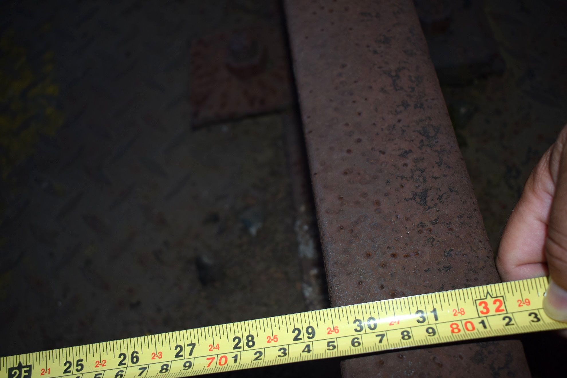

Obrotnica wąskotorowa, ale rozstaw ma 750 mm.
Wikipedia:
"750 mm - Waldenburgerbahn pod Liestal, Szwajcaria, wiele kolei w Polsce, np. 1880; Koszalińskie Koleje Wąskotorowe (przed przekuciem), kolej Przeworsk - Dynów (Przeworska Kolej Dojazdowa, rozstaw obecny), Kolej Wąskotorowa Rogów - Rawa - Biała (rozstaw obecny), Nadwiślańska Kolejka Wąskotorowa."
https://pl.wikipedia.org/wiki/Rozstaw_szyn
Rozstaw toru 750 mm
Pobierz Plik ściągnięto 665 raz(y) 207.79 KB
Rozstaw toru 750 mm
Pobierz Plik ściągnięto 646 raz(y) 258.2 KB

Rzeczywiście 750 mm, w tym układzie nie mam pojęcia, z jakiej kolejki ona pochodzi.
