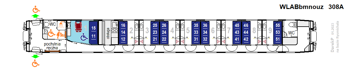

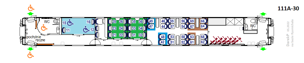

Hej. Z racji tego, że ostatnio zainteresowałem się wagonami PKP IC mam jedno pytanie. Macie, wiecie lub potraficie powiedzieć gdzie szukać rysunków technicznych z wymiarami przedziałów itp. poszczególnych wagonów? Czy napisanie i poproszenie "modernizatora" może uzyskać pozytywną odpowiedź? Konkretnie interesuje mnie 111A-30 Combo, sypialny 308A i kuszetka 140A. Z góry dzięki za odpowiedzi.

PostWysłany: 31-08-2023, 09:25    Odpowiedz z cytatem
Zacznij od lektury Świata Kolei. https://infotransport.pl/swiat-kolei/
Andrzej Etmanowicz opisuje w co którymś numerze polskie wagony, podając tam ich wymiary.
Przeszukaj po spisach treści.
Generalne wymiary wagonów się nie zmieniły, wielkość przedziałów pozostałą jak była, trzeba zakładać podziałkę na poziomie 1900 mm w przypadku polskich wagonów, dla sypialnego - trzeba poszukać.
To, co Ci mogę wstawić, to układy miejsc, są robione w miarę w skali, ale dokładnych wymiarów nie mam.
Pobierz Plik ściągnięto 220 raz(y) 25.21 KB
