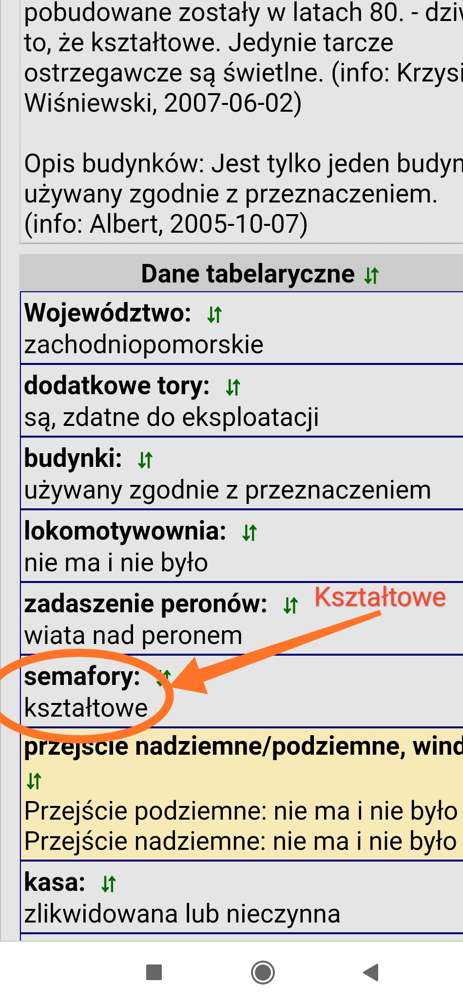

Witaj, semafory kształtowe są w stacji Koźmin Wielkopolski, oraz Zduny. Obie miejscowości są w zachodniej Polsce w Województwie Wielkopolskim.
Trzeba się pospieszyć, bo będą niebawem modernizowane. Prace już trwają.
Na północy Polski, na pewno stacja Ustronie Morskie, posiada semafory kształtowe
Zduny
https://semaforek.kolej.org.pl/wiki/images/2/29/Zduny5a.JPG
Ustronie Morskie
https://polskaorg.pl/foto/8764/Stacja_kolejowa_Ustronie_Morskie_ul_Ku_Sloncu_Ustronie_Morskie_8764943.jpg
Istnieje kilka baz kolejowych. Oto jedna z nich:
https://www.bazakolejowa.pl/
Możesz w niej sprawdzić każdą stacje w kraju, zawiera szereg informacji.
Również rodzaj semaforów. Semafory starego typu oznaczone są jako "kształtowe".
Pobierz Plik ściągnięto 399 raz(y) 468.11 KB
